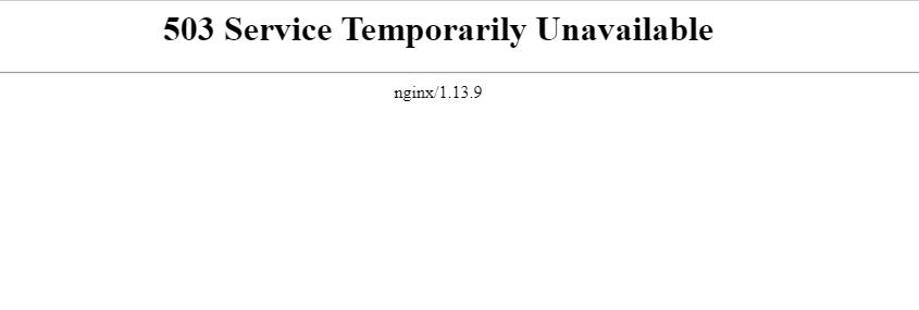

Сообщение koystrubvs » Вт май 21, 2019 8:27 am
Уже устал от нее.
При работе на сайте, может из-за того что несколько раз перезагружаю страницу вываливается 503 ошибка
Сначала в консоле видно как некоторые файлы из-за нее не может загрузить и выглядит некорректно
Потом вообще не могу зайти на все сайты хостинга из-за этой ошибки. Помогает перезагрузка сервера.
В день нужно по 2-3 раза перезагружать.
Либо помогает VPN. Т.е. с другого ИП работает нормально
