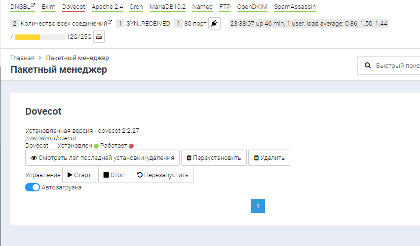

Добрый вечер. После последнего обновления никак не могу запустить dovecot.
Что уже не пробовал делать. Удалял любые связки делал yum clean all и заного ставил. Всё запускается а dovecot нет.
- Вложения
- dovecot.png (23.27 КБ) 72572 просмотра
Re: Не запускается DOVECOT
нажмите переустановить и покажите лог окна
