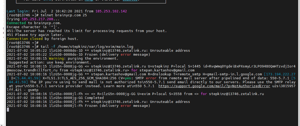

Здравствуйте. Подскажите, пожалуйста, что мог сделать не так? Все сделал по вышесказанной инструкции, но все равно почта не работает.

Некоторые провайдеры, или хостеры закрывают 25 порт, ниже команды для проверки.
yum install telnet
telnet brainycp.com 25
Если исходящий порт открыт, должно быть приглашение exim
Сообщения: 2547
Re: Минимальная настройка для работы почты
Сообщение alenka » Пт июл 02, 2021 8:04 am
Все команды для тестирования в данном посте, перед тем как писать что не работает, отправляйте скрины отработки команд.(tail, telnet)

Я правильно понимаю, что порт закрыт у хоста?

Не факт, возможно наш почтовый сервер не отвечает.
Судя по логу у вас идет отправка через qualify_domain который указан в настройках exim, на который нет ни записей и даже записи А нет на 13746.zetalink.ru
При отправке скриптами, отправляйте письма через ключ -f (это указание отправителя) или пропишите валидный qualify_domain

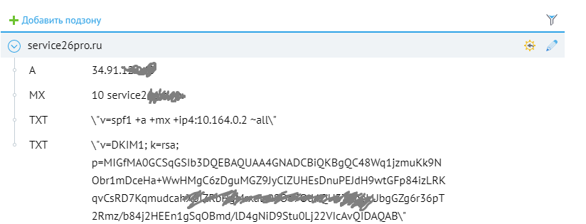

И еще нюанс, на скрине выше, Во первых у вас ошибка в днс записях
1. dkim - нет префикса default._domainkey.
2. spf - ip стоит левый.
Образец всех записей в редакторе днс зон, в вашей зоне.
