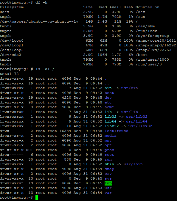

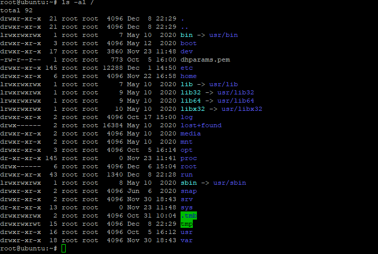

Структура директорий и симлинков у вас такая?
Есть эти симлинки?
sbin -> usr/sbin
bin -> usr/bin
ну и остальные
Посмотреть можно командой ls -al /

Сообщение Ap4uuk » Пт дек 09, 2022 8:55 am
Добрый день, как вижу нет симлинков, но почему их нету? может при установке системы при монтировании разделов что-то сбивается, при установке Ubuntu выделяю всё место на диске при разметке, хотя не думаю что это может влиять, установил на VMWare данны образ, просто продолжая установку по стандарту без обновлений установщика и прочего, оставил стандартную разметку, папки /usr/bin/rm всё так-же не появляется, да и симлинков нету, откуда вы скачивали образ вашей системы? Моежте поделится?

Ещё раз, переустановил корректную версию которая стояла до этого, вроде симлинки есть, но при поиске папки рм в /usr/bin/rm, её всё так-же нету.
