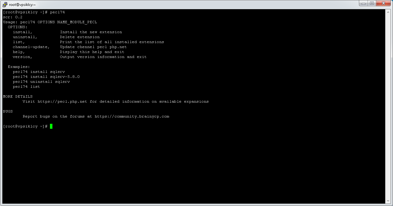

Доступна утилита для установки расширений php из официального репозитария pecl.php.net
Следует обновить панель до последней версии, и переустановить web связку, чтобы утилита была доступна
Данная утилита на текущий момент доступна только в терминале, и только с правами рута. Пример вызова для PHP версии 7.4 Используйте вызов команды без параметров для получения справки.
Доступна для всех систем и всех версий PHP, кроме 5.2 и 5.3
пример вывода утилиты без параметров для PHP версии 7.4
