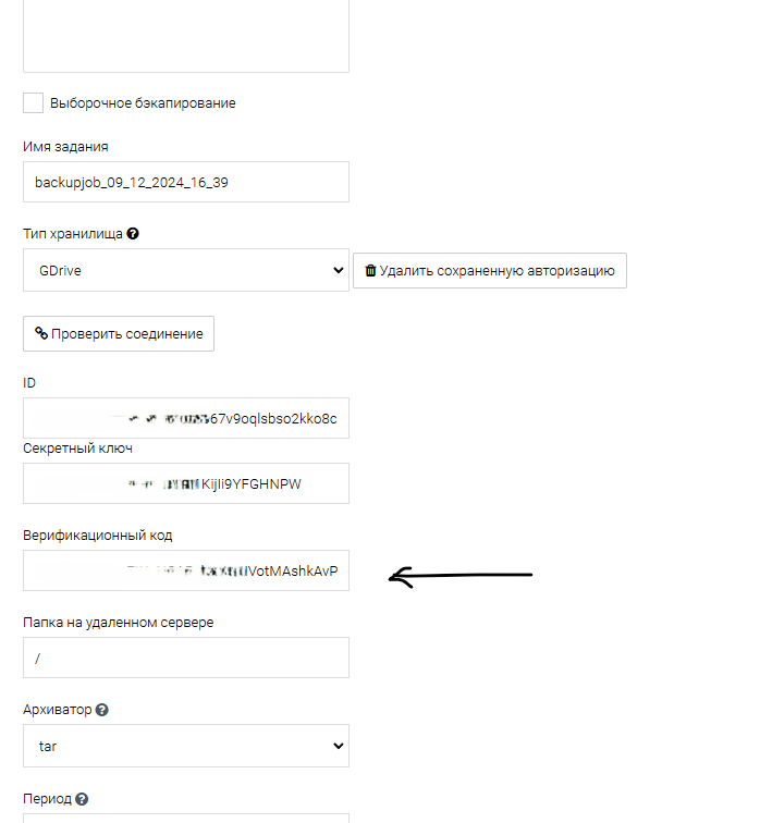

Добавлено: Вт дек 10, 2024 10:49 am

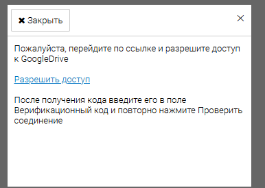

Прописываем в панель, id и секретный ключ, и нажимаем кнопку Проверить соединение.

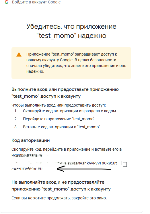

Разрешаем доступ.

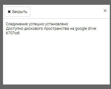

Полученный верификационный код, прописываем в панель и проверяем соединение.

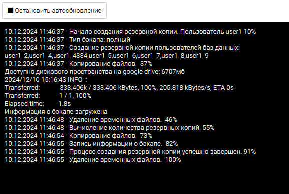

Re: GDrive Настройка.
Добавлено: Вт дек 10, 2024 11:00 am
Добавлено: Вт дек 10, 2024 11:02 am

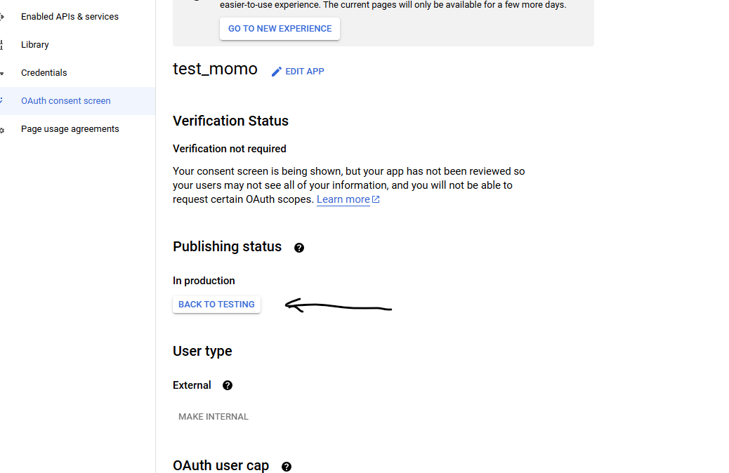

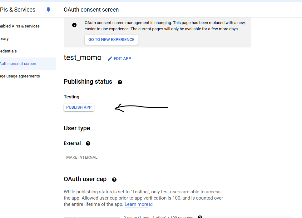

Какие могут быть ошибки, не расшарен доступ в GDrive это 400 ошибка.
Этот параметр меняем на PUBLISH APP

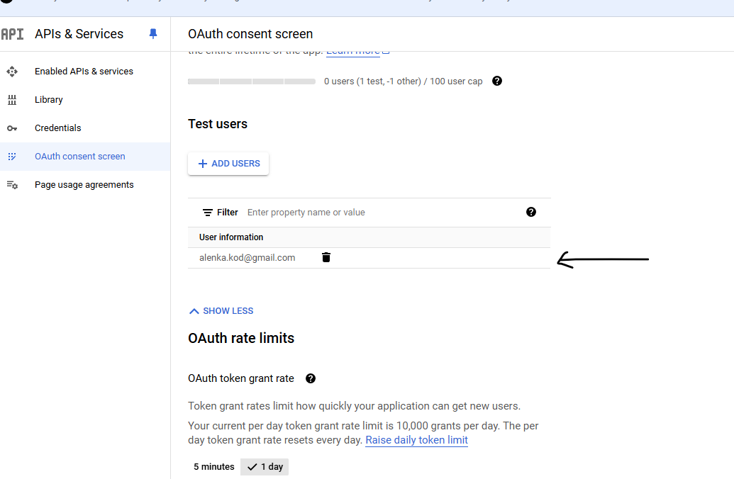

403 ошибка, нужно добавить пользователя

Добрый вечер. В который раз все делаю, 1:1 как вы. Но авторизовываю брэйни в гугле только в режиме Тестинг (в паблиш ошибка 400). Или надо сначала в Тесте авторизовать, а потом переключить в Паблиш?

По 400 ошибке я описала, в последних скринах.
