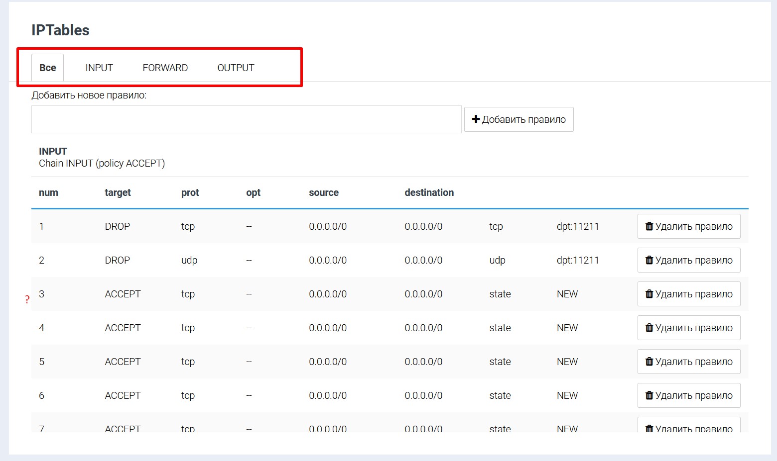

Добрый день, панелька установлена на Альмалинукс 9, потребовалась перезагрузка сервера, после чего пропал доступ к сайтам. Доступ к панели имеется. В настройках iptables какая-то дичь, правила присутствуют только в цепочке инпут, остальные цепочки пустые и их гораздо меньше чем было ранее, восстановление конфигурации правил не помогает, повторная перезагрузка сервера тоже.
- Screenshot_16.jpg (147.18 КБ) 17991 просмотр

У вас правила которые прописаны по умолчанию.
Остальные правила прописывают такие сервисы, csf, fail2ban.
Если вы удалили данный сервис, то правил не будет.
Восстановление по умолчанию, восстанавливает те правила которые были изначально при установке панели, если конечно вы не пересохраняли новые правила.

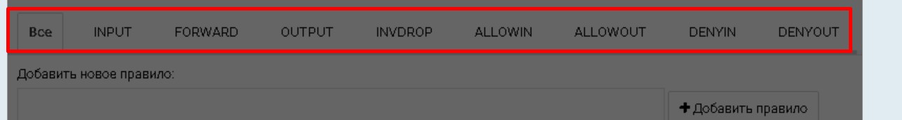

Сервис файл2бан удалил, так как посчитал что в нем может быть причина. Меня еще смутило то что ранее по умолчанию было гораздо больше цепочек
- Screenshot_17.jpg (24.95 КБ) 17986 просмотров
Но возможно с каким-то обновлением это изменилось.
Подскажите в каком каталоге должен находится файл iptables? Сейчас файл находится /etc/sysconfig/

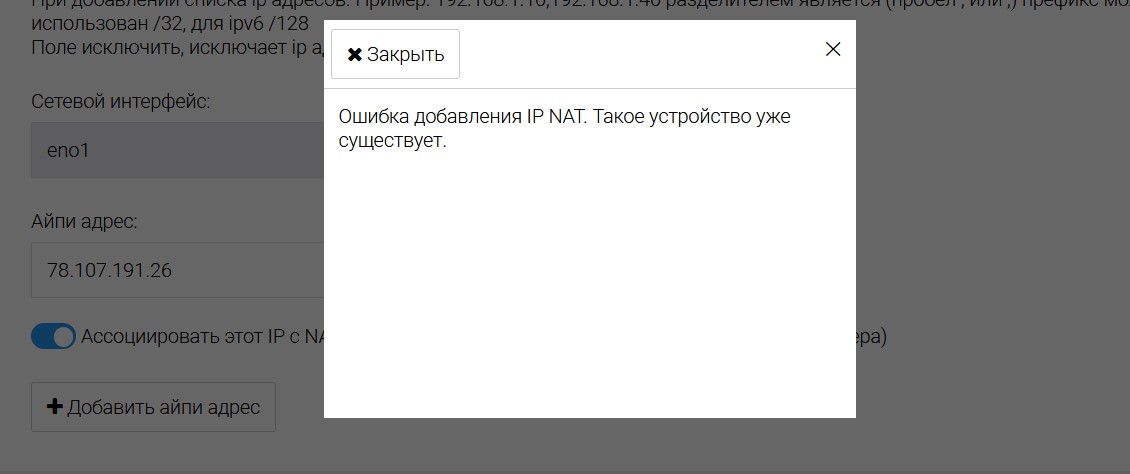

Сайты привязаны к 78.107.191.26. Сейчас обнаружил что в панельке нет ранее добавленного указанного ip и ассоциации nat При попытке добавить повторно, возникает ошибка что устройство уже существует.

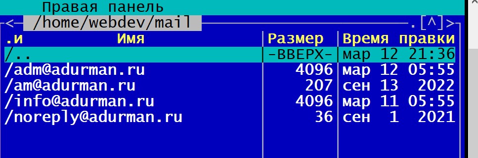

Помимо проблемы с доступом к сайтам и непонятки с iptables выяснилось что так-же пропали почтовые ящики. В панельке отображается ошибка -
1045:Access denied for user 'smtp'@'localhost' (using password: YES) Ошибка подключения к серверу баз данных MySql
. После переустановки exim и создании пользователя, удалось подключится к почтовому ящику только в интерфейсе roencoube уже отображается другая ошибка -
DATABASE ERROR: CONNECTION FAILED!
Unable to connect to the database!
Please contact your server-administrator.
ящики в хомяке пользователя присутствуют
- Screenshot_1.jpg (87.37 КБ) 17968 просмотров

Галочка стоит "Автоматичне завантаження додаткових інтерфейсів та адрес, включаючи інтерфейс NAT" ?
Сейчас нет. И включить ее сей час нет возможности, при добавлении ip wan роутера возникает ошибка.
- Screenshot_2.jpg (47.09 КБ) 17968 просмотров
Но кроме как в правилах пре/построутинга внешний ip не где не указан/или я его не нашел.
