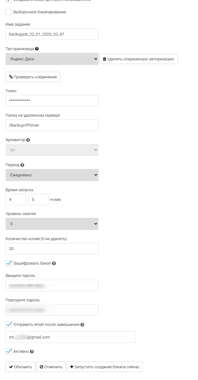

Добавлено: Чт апр 29, 2021 7:27 pm
перестали приходить на почту сообщения о том что бэкап сделался.
куда нужно посмотреть чтобы решить проблему?)
