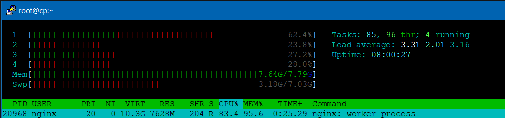

Еще наблюдаются проблемы с высокой нагрузкой и заполнением памяти.
