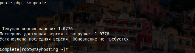

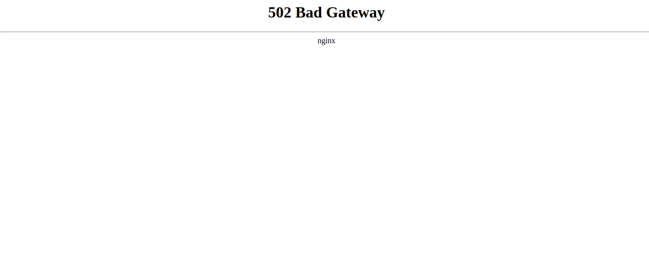

Было бы хорошо если бы Вы сказали как решить эту проблему. Потому-что получил тоже самое после обновления. Выполнял service nginx restart
Получил Redirecting to /bin/systemctl restart nginx.service и это не решило проблемы.
Снимок экрана_2019-02-20_20-05-43.png (164.83 КБ) 39091 просмотр
Снимок экрана_2019-02-20_20-04-35.png (10.45 КБ) 39091 просмотр

Это пробовали?
yum install -y brainy-php5*
systemctl start brainyphp-fpm
Re: пропала панель
Сообщение andrey » Чт фев 21, 2019 10:32 am
Пожалуйста выполните
yum remove -y brainy-php5* brainy-nginx
yum install -y brainy-php5* brainy-nginx
systemctl start nginxb
systemctl enable nginxb
Помогло спасибо!
