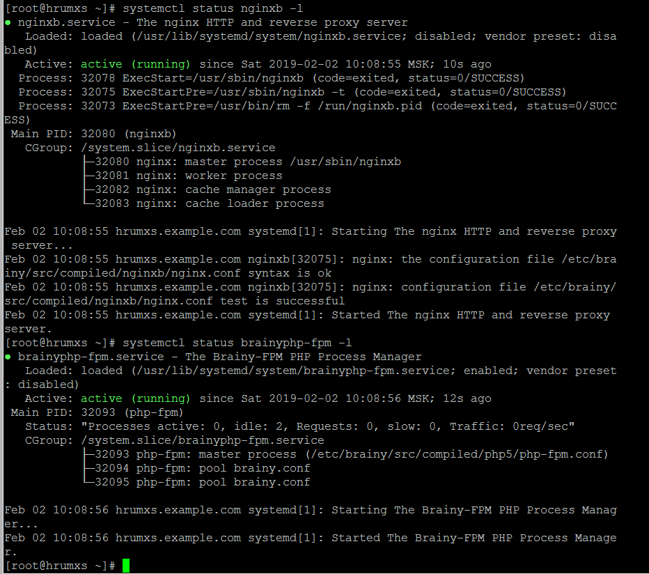

Добрый день. Автозапуск помог, теперь nqinxb не отключается и ПУ работает после перезагрузки. Спасибо. Но на втором сервере пока ничего не помогает. У brainyphp-fpm и nginxb статус активен (как на скрине выше).

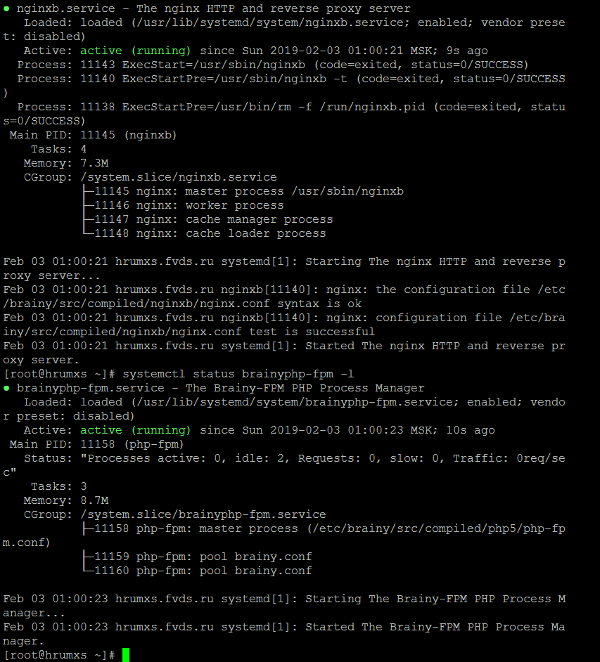

ПУ снова не доступна. Сам сервер работает. Перед этим лишь установил Shellinabox через менеджер приложений и перезагрузил сервер. Никаких других изменений не делал. Пытаюсь реанимировать, пробовал команды:
Перезапуск:
systemctl restart nginxb
Автозагрузка:
systemctl enable nginxb
Отключение файрвола:
systemctl stop firewalld
Ничего не помогло. Что ещё можно попробовать?
