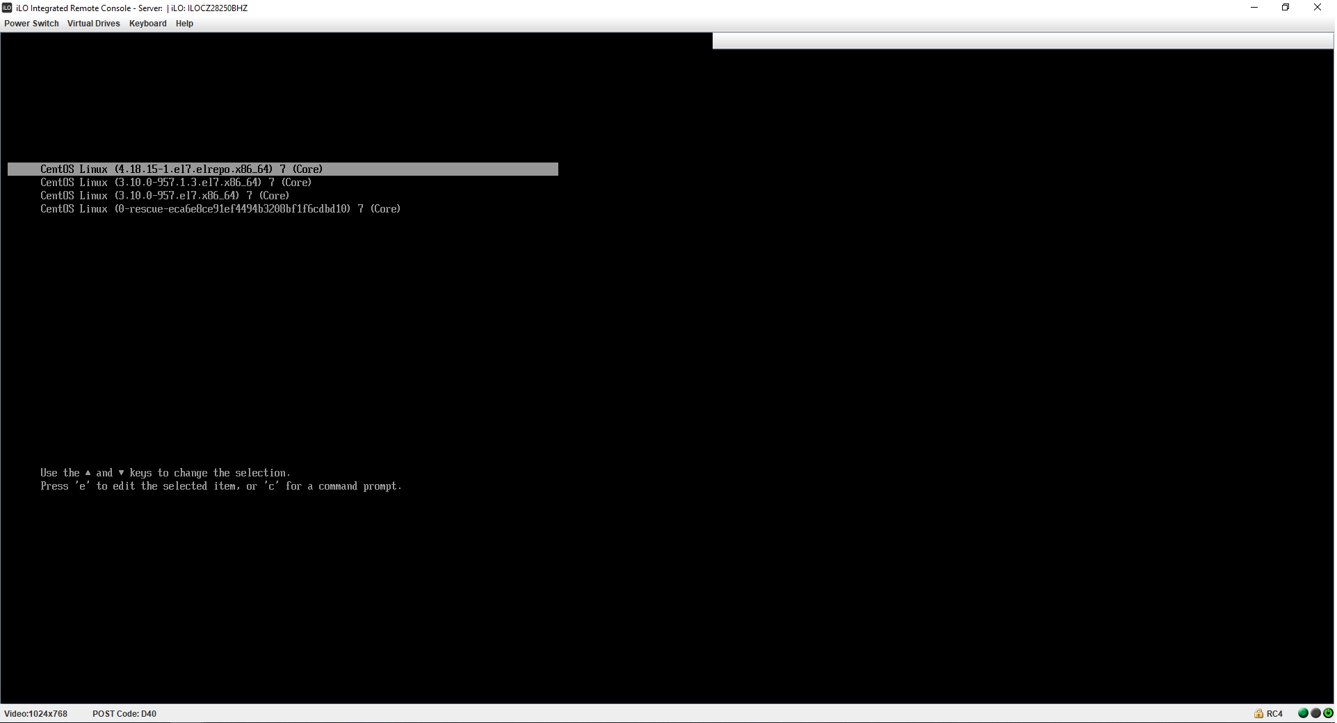

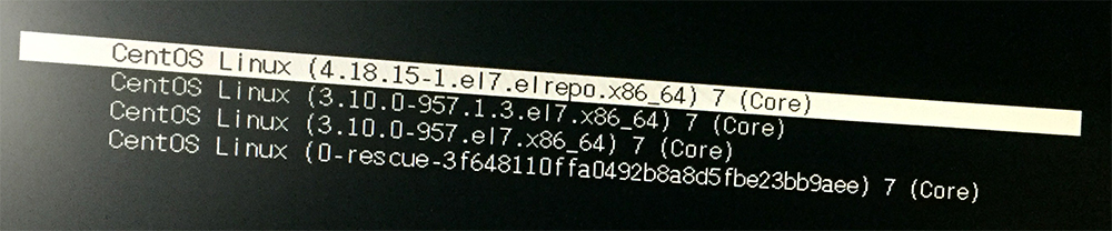

Перед установкой панели, была установлена CentOS 7.6.1810, сконфигурированы Vlan и запущена команда установки. После установки сервер был перезагружен. Но ОС не загрузилась, зависала сразу же при загрузке. Как я понял, при установки brainycp обновилось ядро до 4.18.15-1.el7.elrepo.x86_64. Именно с ним и происходит проблема при загрузке. Если выбрать загрузку с ядром 3.10.0.957.1.3.el7.x86_64, то ОС загружается, но не работает сеть (не подняты vlan). После отключения NetworkManager'а и перезапуска сетевых служб, vlan'ы появились и сеть заработала.

И у меня похожая проблема. Поставил свежий дистриб CentOS 7 с предварительной настройкой сети. После установки: yum update && yum upgrade
Затем поставил BrainyCP и ушел в ребут.

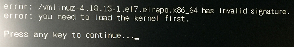

После перезапуска по умолчанию первым ядром в списке стало 4.18.15-1.el7.elrepo.x86_64. Загружаясь с него появляется ошибка:

Ошибка на выделенном появляется. Попробовал виртуализировать под Hyper-V и нет проблем.
