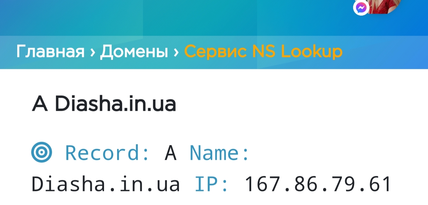

Goryanin
Запись соответствует, IP соответствуют домену:
Не создаётся по этому, и ещё по одному домену. Был ещё один домен на который не создавалось, но утром прошло.
Добавлено: Пн апр 04, 2022 10:15 am
Нам не нужны скрины отдельных сервисов, есть лог его и показывайте.
На обновление днс записей, нужно время от 1 минуты до нескольких суток. Все зависит от ttl вашего регистратора доменного имени.

Goryanin
Приношу извинения - просто показал что проверил соответствие.
