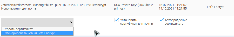

На всех сайтах сгенерированы и установлены сертификаты Letsencypt. На днях у них всех заканчивается действие, но ни один из них не продлился автоматически. И хотя имена сертификатов изменились на имядомена_autorenew_letsen, сертификаты по-прежнему действуют изначальные, с теми же датами и после истечения срока действия сайты остаются с просроченными сертификатами.
Также заметил баг, что если имя домена кириллическое, сгенерированный сертификат применяется и работает, но в списке доступных сертификатов его нет.

Пробовал, ничего не меняется. Забыл добавить что это происходит на Centos 8
UPD: пробовал переустановить certbot, вручную запускал certbot renew - он показал, что обновляет сертификаты, но они всё равно не применились, только новые сертификаты появились в папке /etc/letsencrypt/archive/имядомена.
Какая версия панели?
Покажите скрином, данный баг.

Текущая версия: 1.0927.20210708

Поняла, поправим.

Если появились новые серты в директории летсенскрипт, они обновились, возможно кеш браузера.
Попробуйте перегрузить nginx, или очистить кеш вашего браузера.
Напишите домен который не обновился.

Я несколько раз рестартовал nginx, перезапускал браузер, заходил из приватного режима - сертификаты оставались старыми. И в списке доступных новых не появлялось. Это происходило со всеми доменами. Сейчас уже обновил все вручную в панели через генерацию нового сертификата, благо доменов не так много.
