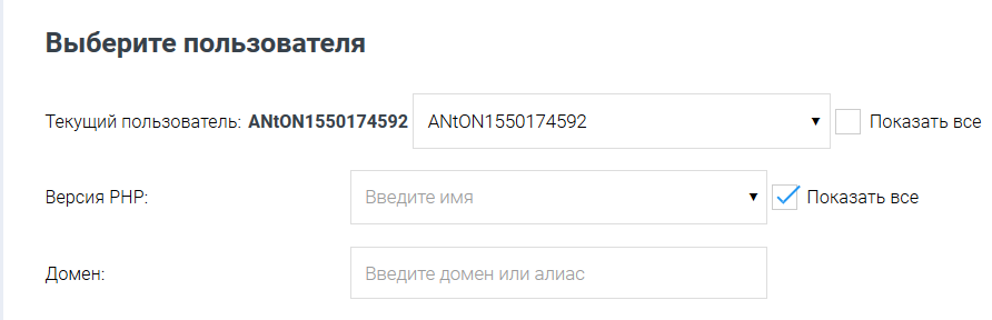

Добавлено: Вс фев 17, 2019 9:10 am
В пятницу добавлял сайт в ПУ, пока заливал на сервер файлы CMS, появилась учетка
На сервере только 2 учетные записи.
Нашел её по пути /etc/brainy/data/users/
Был файл с именем учетки. Удалил. Как появилась эта учетка???
Писал вам в скайп, но так никто не ответил......
Re: Взлом или ошибка??? (Появился Юзер)
Добавлено: Пн фев 18, 2019 2:42 pm
добрый день. это ошибка. у вас установлена последняя версия панели? Можете связаться с нами в чате?
