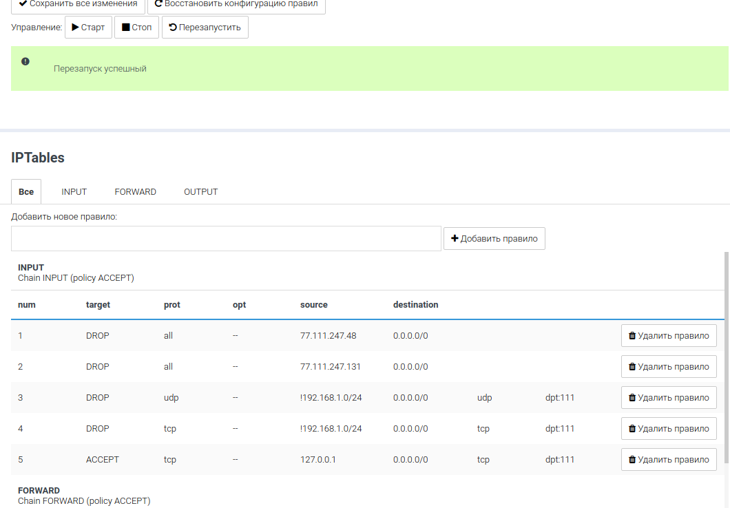

Сообщение idGreen » Чт сен 13, 2018 12:50 pm
Собственно заблокировал два айпишника которые долбятся по 25 порту, они все равно висят и долбятся
Скрины прикрепил
Что то не то делаю? или все таки iptables не так настроена в панели?

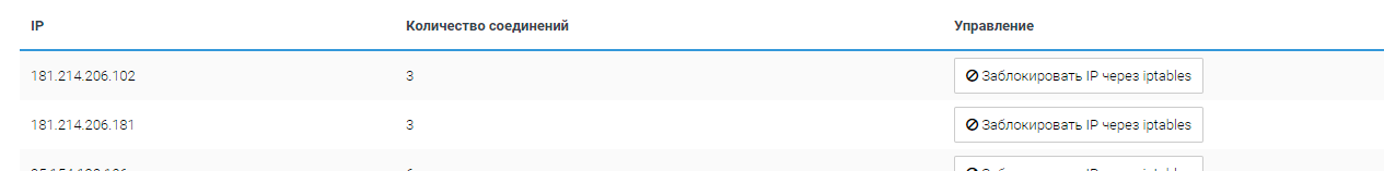

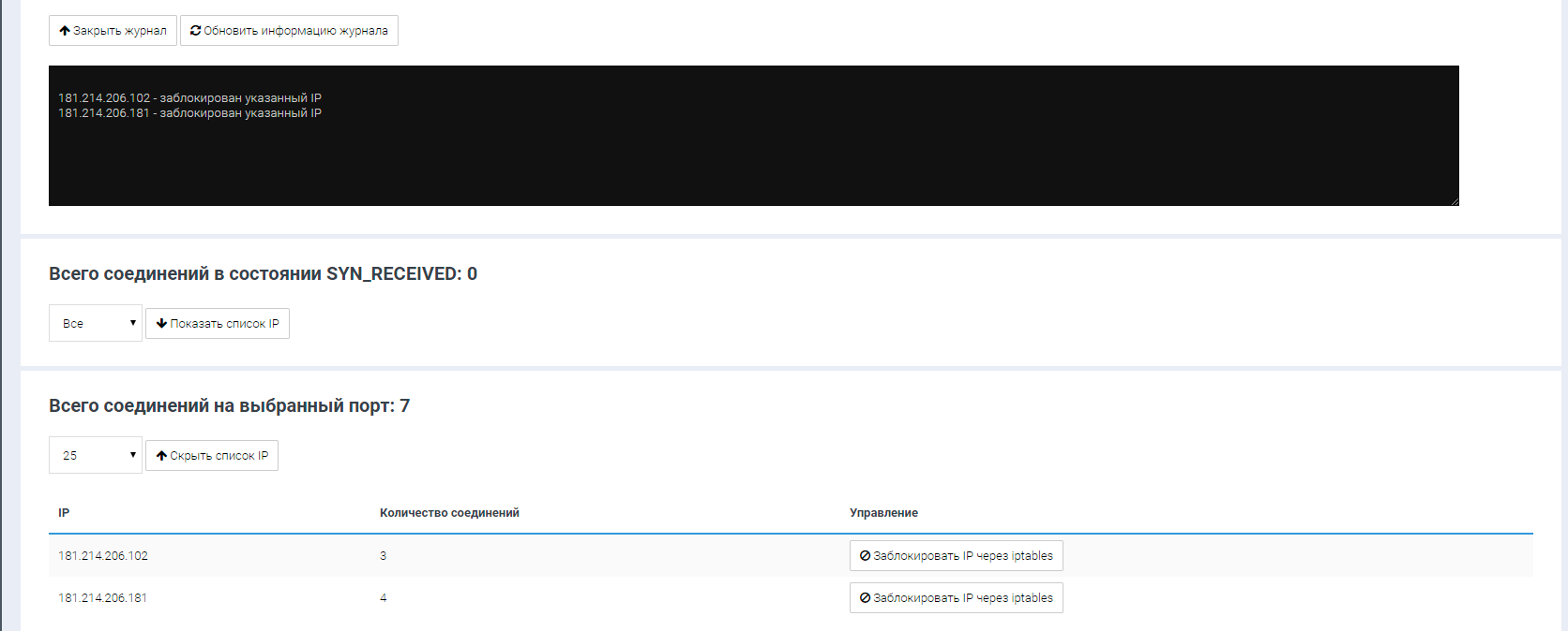

idGreen
Сообщения: 106
Re: iptable Не блокирует
Сообщение idGreen » Чт сен 13, 2018 12:53 pm
Вот еще

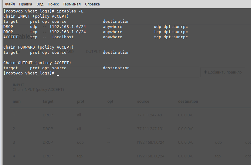

Сообщение sbury » Вт сен 18, 2018 8:37 am
iptables -L
Они в спмске есть?
Сообщение ordex » Сб дек 08, 2018 8:03 pm
Тоже самое.
На одном скрине iptables в панеле, на втором вывод iptables -L
А при удалении одного из двух добавленных ip снёс оба + правило которое уже там было по умолчанию (4-е на скрине)
