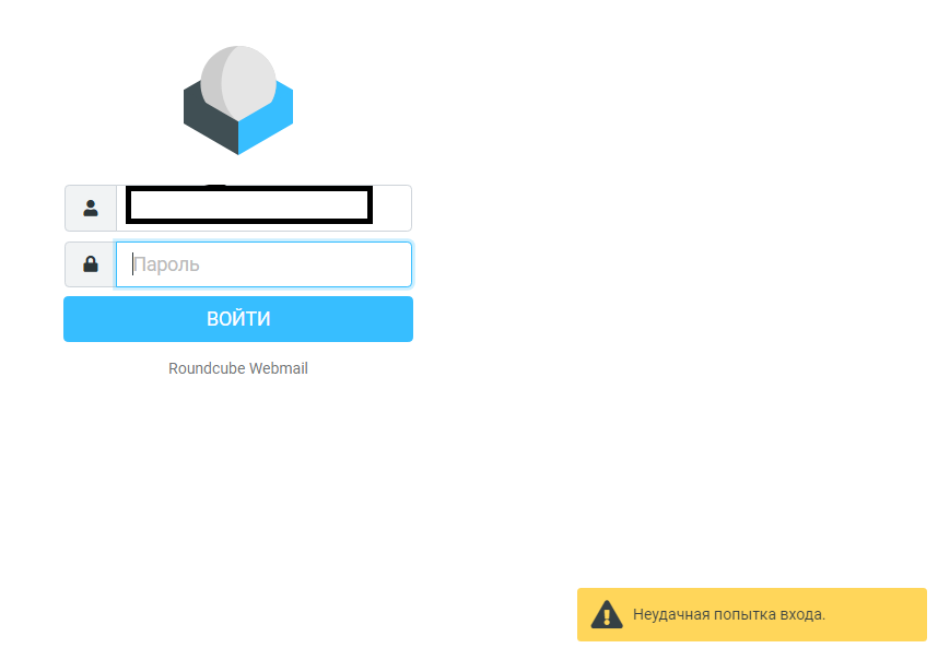

Переустанавливал все связки , удалял все связки и ставил обратно , перезагружал сервер и всё равно одно и тоже. Подскажите в чем может быть дело ?

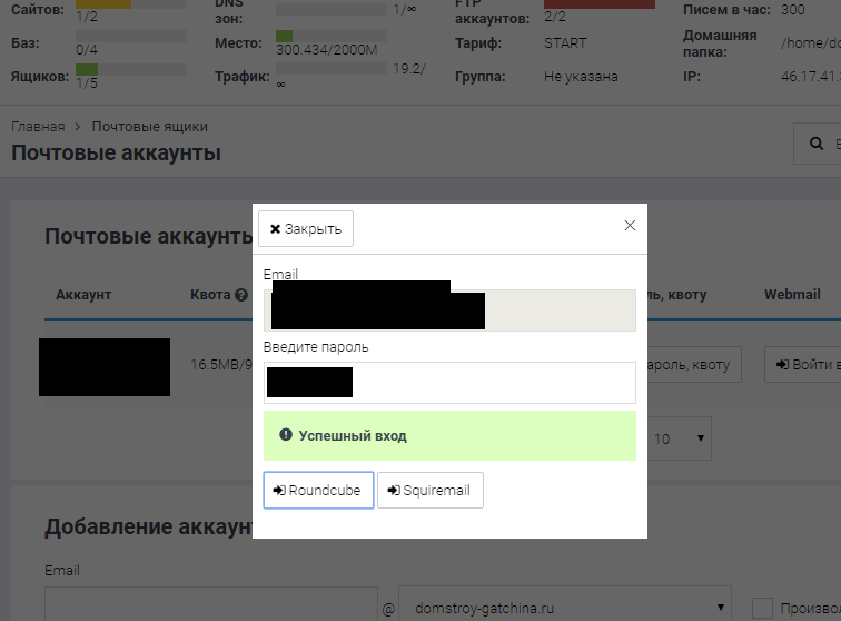

Не понимаю. С панели вход в почту успешный но выкидывает на стартовую страницу роундкуба и всегда ошибка ! Как решить то ?

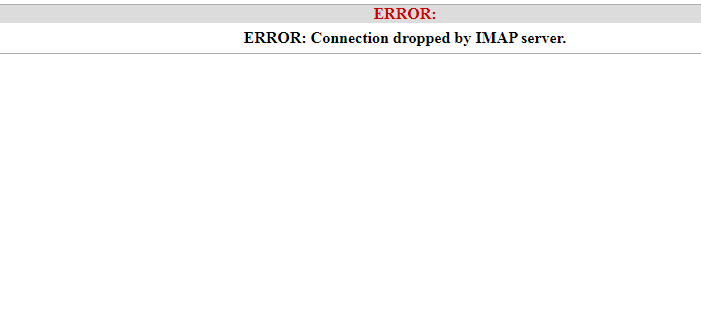

Та же проблема, не работает IMAP
Пробовал перезагружать и переустанавливать Dovecot и Roundcube, да и сам сревер.
