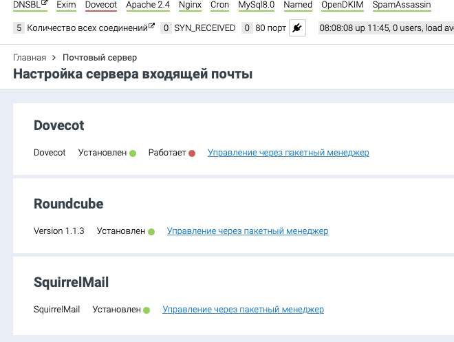

Установил панель на новую VPC на Ubuntu 20.04, ранее работал с centos8, проблем не возникало
Dovecot из коробки не запускается, это из за Ubuntu?

systemctl status dovecot
Покажите весь лог текстом /var/log/mail.log
Re: После установки новой панели не работает Dovecot
Сообщение alenka » Пт май 27, 2022 9:52 am
При отключении ipv6 меняйте сразу конфиги:
/etc/dovecot/conf.d/exim-dovecot-mysql_config.conf
/etc/dovecot/dovecot.conf
Директива должна быть listen = *
Со стороны панели ошибок не вижу, так как по умолчанию идет поддержка ipv6.

Сообщение Aleksey » Пт май 27, 2022 9:54 am
Спасибо
