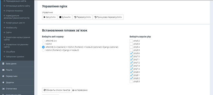

Покажите выводы
df
cat /etc/os-release
Можете показать скрин из панели где указана текущая Web связка?
Попробуйте перезапустить в панели PHP-FPM сервисы
