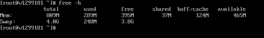

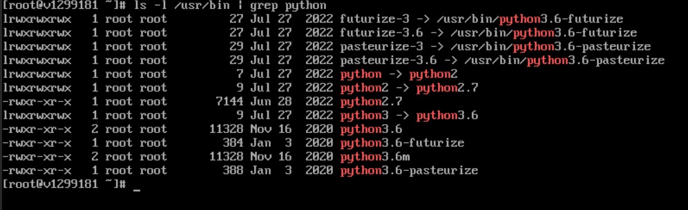

По итогам поиска по форуму сделал следующие выводы
free -h
- 100.jpg (18.87 КБ) 39105 просмотров

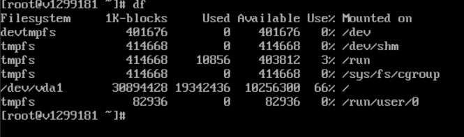

df
- 101.jpg (39.04 КБ) 39105 просмотров

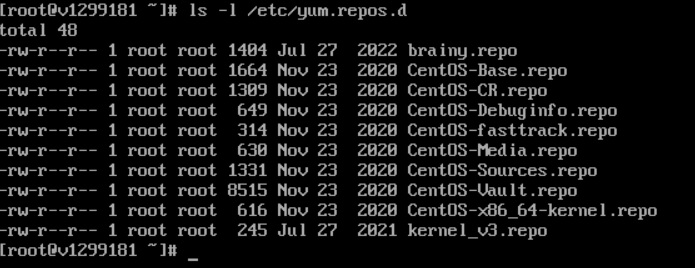

ls -l /etc/yum.repos.d
- 102.jpg (74.66 КБ) 39105 просмотров

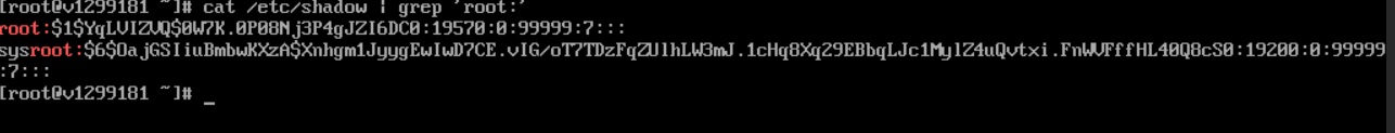

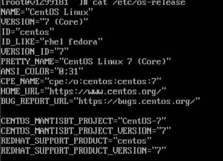

Re: Неправильный логин или пароль
Добавлено: Вт авг 01, 2023 5:59 pm
Yurkin
- 105.jpg (36.77 КБ) 39078 просмотров
- 104.jpg (100.39 КБ) 39078 просмотров
- 103.jpg (53.59 КБ) 39078 просмотров

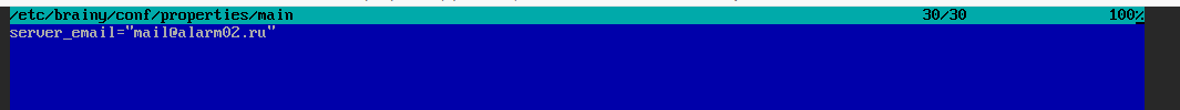

Покажите файл /etc/brainy/conf/properties/main
Добавлено: Ср авг 02, 2023 11:04 am
Yurkin
Вот. 1 строчка
- 2023-08-02_16-03-00.png (1.83 КБ) 38986 просмотров

Итого слетел python3.
Техподдержка помогла.
Спасибо огромное!!

Скорее всего у меня такая же проблема.
Нужно было собрать Python 3.12.10. Использовал эту инструкцию
https://itdraft.ru/2024/01/18/resheno-u ... olchaniju/
Теперь не могу войти в панель. Авторизация SSH работает.
Как восстановить работоспособность?
Решил вопрос венув альтернативу
sudo update-alternatives --install /usr/bin/python3 python3 /usr/bin/python3.9 10
