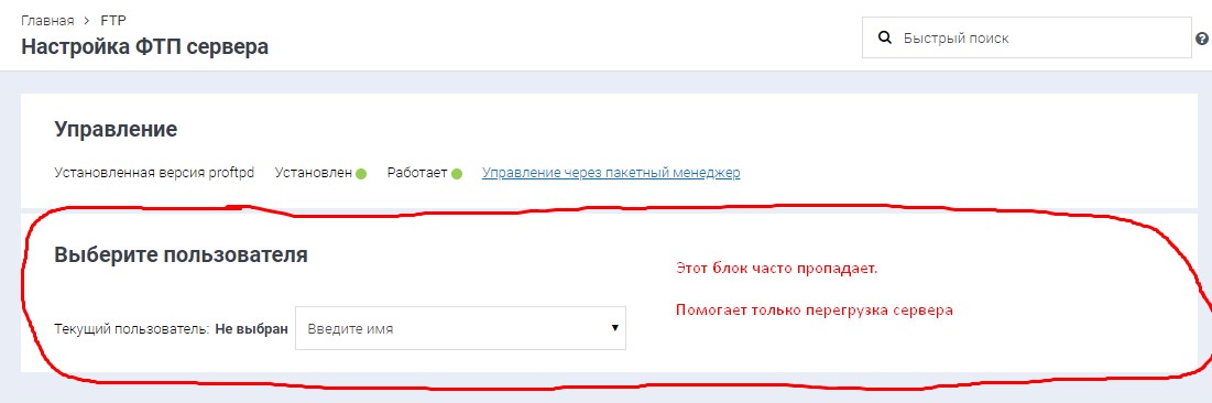

Часто пропадает блок Выбора пользователя в разделе "Настройка ФТП сервера" (proftpd). Перегрузка сервиса не помомогает, только перегрузка всего сервера. Сам сервис ФТП работает нормально, к нему можно подключаться, работ обмен файлами, отсутствует взаимодействие панели с ФТП. Панель не меняет пароль пользователю при установленой галочке изменения пароля для ФТП, не создает пароль при добавлении нового пользователя, при попытке сделать бекап в разделе Резервного копирования выдает ошибку, что ФТП сервер не установлен. После перегрузки сервера - все опять нормально работает. Приходится каждый вечер выполнять перегрузку, чтоб создались резервные копии.
