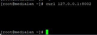

curl 127.0.0.1:8002
Я вижу что панель у вас работает, выполните рекомендации которые описаны выше.

silteco
curl 127.0.0.1:8002
Висит с полминуты и потом пустые строки, никакой информации...
а если указать 80 порт, то:
[root@medialan ~]# curl 127.0.0.1:80
curl: (7) Failed to connect to 127.0.0.1 port 80: Connection refused
Я не могу попасть в панель, чтоб пересобрать вирт хосты, страница "грузится" с минуту, и выдает про циклическое перенаправление, при этом в URL добавляется /nolicense.php
