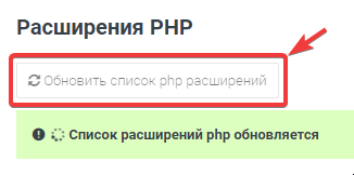

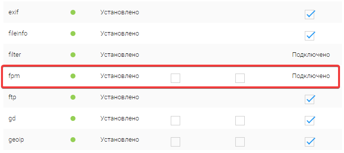

В расширениях PHP отсутствовал почему-то модуль fpm, но по факту он работал без проблем.
Решение:

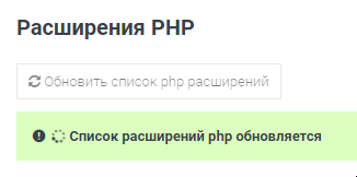

Просто "Обновить список php расширений".
Минут 5 - 10 крутилось обновление и потом все появилось.
