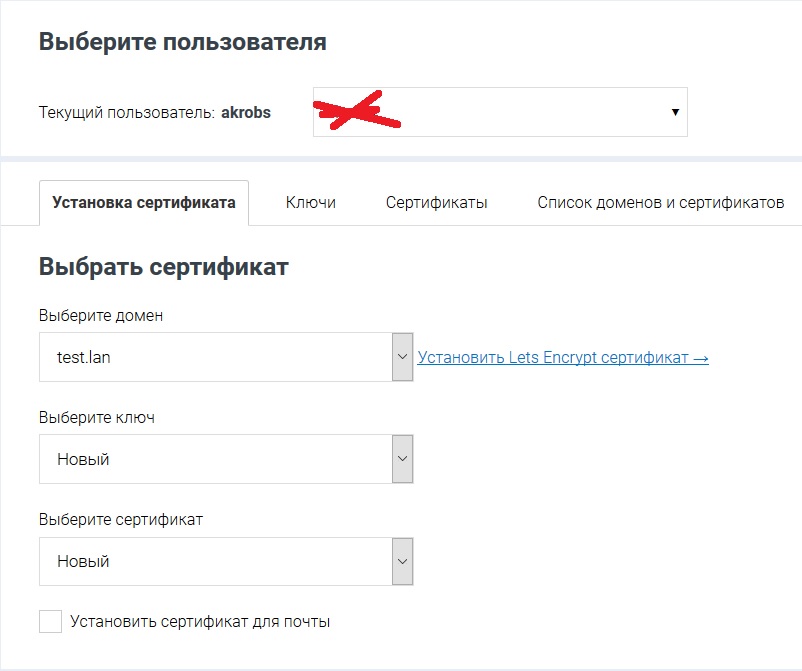

Для самоподписного, сначала надо сгенерировать ключ, вкладка ключи, затем сертификат, на вкладке установка сертификата выбрать ключ и сертификат ддля домена.

Нашёл как сделать сертификат.
