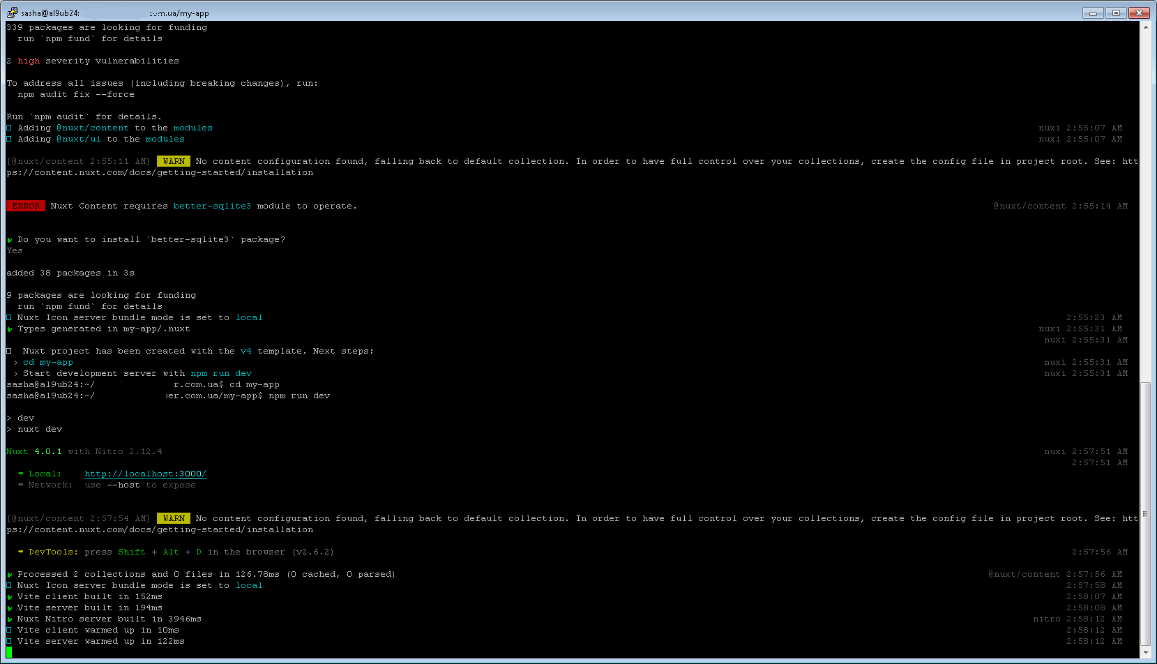

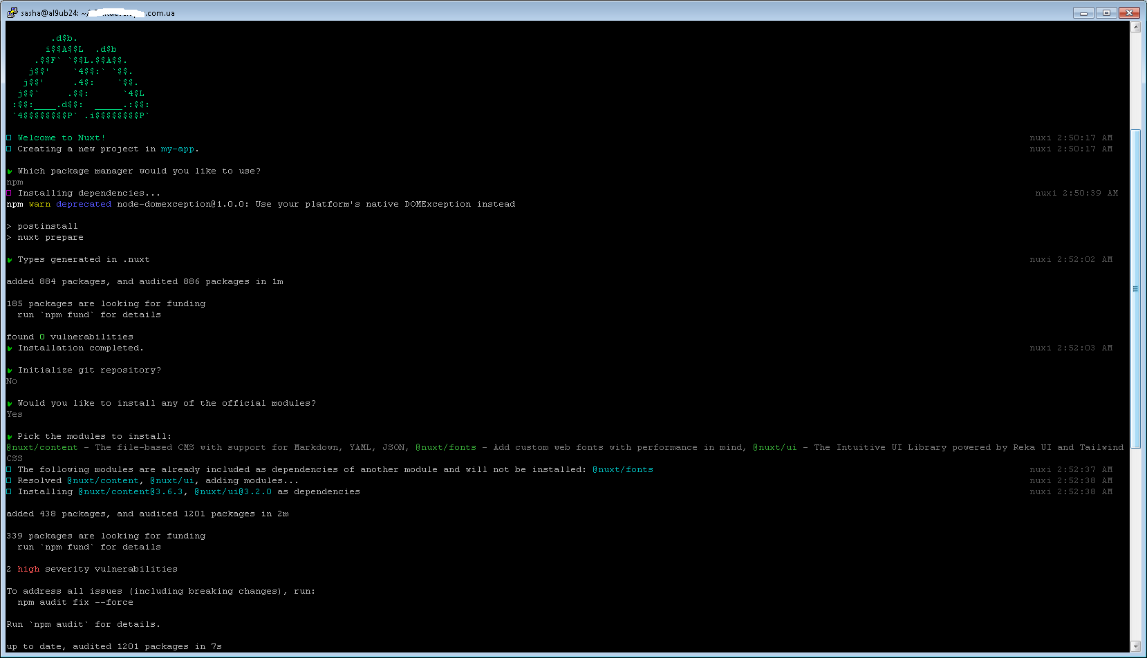

Re: После обновления NodeJS с v22.4.1. на v22.17.0. выдает ошибку
Сообщение sbury » Чт июл 24, 2025 3:29 am
Новый NodeJS v24.4.1-1 доступен
Такие версии должны быть установлены.
dpkg -l | grep -E '(libcares|node|libuv|nghttp|ngtcp)'
ii  libcares2:amd64                      1.34.5-1                                amd64        asynchronous name resolver
ii  libnghttp2-14:amd64                  1.59.0-1ubuntu0.2                       amd64        library implementing HTTP/2 protocol (shared library)
ii  libnghttp3-9:amd64                   1.8.0-1                                 amd64        HTTP/3 library with QUIC and QPACK (library)
ii  libngtcp2-16:amd64                   1.11.0-1                                amd64        implementation of QUIC protocol (library)
ii  libnode109                           24.4.1-1brainy0.24.04                   all          Libraries to support Node.js and provide stable v8 interfaces.
ii  libuv1t64:amd64                      1.51.0-0brainy1                         amd64        asynchronous event notification library - runtime library
ii  nodejs                               24.4.1-1brainy0.24.04                   all          Node.js is a platform built on Chrome's JavaScript runtime
ii  nodejs-libs                          24.4.1-1brainy0.24.04                   all          Libraries to support Node.js and provide stable v8 interfaces.
ii  npm                                  24.4.1-1brainy0.24.04                   all          npm is a package manager for node.js. You can use it to install and publish
Обновляется через панель в менеджере приложений.
Подключить репозитарий ubuntu24f (смотрите пост выше)
С консоли
apt-get update
Удалить в панеле в Менеджере приложений NodeJS
с консоли
apt-get remove --purge libnode109 nodejs-libs
apt-get install libngtcp2-16 libcares2 libnghttp3-9 libnghttp2-14
В менеджере приложений установить NodeJS и пересобрать Jailshell и JailPHP для всех существующих пользователей
nuxi/nuxt. Работает
